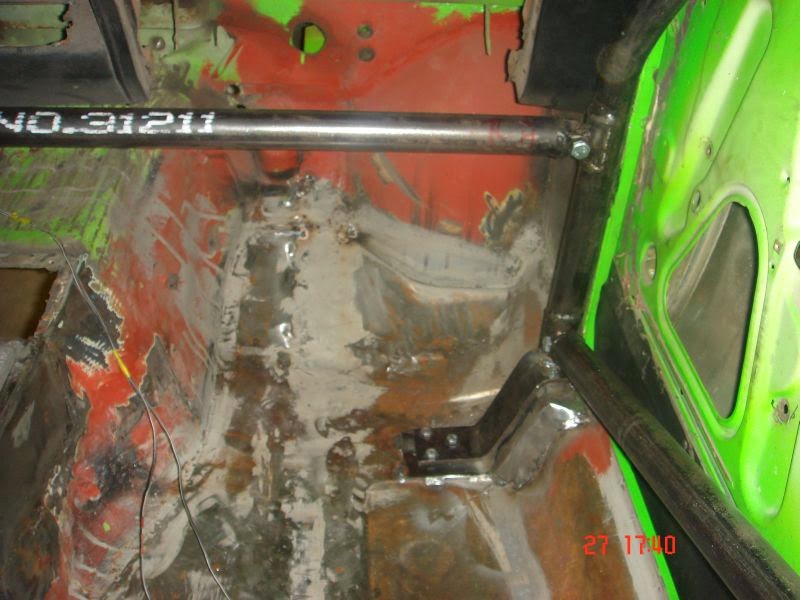

  • Hallo!
    So hab ich das gelöst:
    Am besten ist es, die Bodenlaschen zuerst vom Käfig abtrennen, die Position der Kästen bestimmen, diese dann anfertigen und dann erst die Befestigungslaschen anfertigen und genau auf die Kästen anpassen. Danach erst die Laschen am Käfig verschweißen. Es geht um vieles leichter, als wenn man mit Zurrgurten und Gewalt :oh: die vom Hersteller des Käfig in der Fabrik gefertigten und mit Sollmaß :nd: gebauten Käfige hineinzwingen möchte. Naturmaß ist immer besser!! :ehrfurcht:

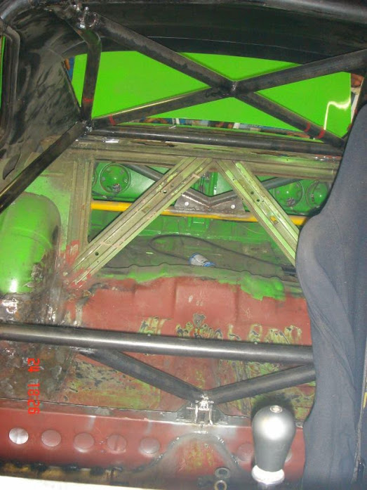

  • Mit den Streben auf Radhaus.
    wenn das jetzt so vorgegeben ist, wirds nicht viel nutzen da zu ergänzen.
    wenns jetzt auf die Hutablage geht, altes Konzept, da jetzt umzustricken schwer.
    Dann müsst man von vorn herein alles ändern, vom Hauptbügel auf die Radhäuser.
    Heut wir schon aufs Radhaus gegangen /Zelle zusätzlich auf die Dämperdome, das noch mit zwei Kreuzen abgestrebt plus alles noch auf dem Tunnel abstützen; wie oben zu sehen ist.
    Dann kommt Flankenschutz doppelt mit kleinen Abstützungen usw usw usw, das nimmt ja dann kein Ende.
    Wenn man die Streben von der Hutablage unterstützen will, müsst man ja im Kofferraum von unten entgegenwirken.
    Da gibts viele Konzepte. Das ist angedacht, das der Hauptbügel und das gesamte Dach sich nicht nach hinten schieben kann.
    gr armin

    Mein HEIGO ist aus den 90´r Jahren. Die Abstützung auf der Hutablage ist mit der HA-Domstrebe verbunden. Eine ziemlich steife Sache, lässt sich aber trotzdem relativ leicht ausbauen bzw. wieder einbauen. Die zusätzlichen Streben sind ebenfalls aus nahtlosem Stahlrohr wie im Zertifikat vorgegeben gefertigt. Die zusätzliche Versteifung zwischen der B-Säule ist auch mit der Aufnahme der Hinterachse im Bodenblech verbunden.
    mfg
    FUZZY
