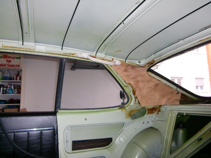

    So, hab ma Bilder gemacht.
    Was ich leider vergessen hab,
    die vorletzte Stange will so garnicht passen, scheinbar zu lang.
    Zu meiner Frage:
    Bis auf zwei Stangen, welche scheinbar oben am Dach mit Blechlaschen festgestellt werden?!- siehe roter Pfeil
    Sind die anderen in der Länge so, das ich sie nicht komplett nach oben in der Biegung setzen kann, da sie dann nicht passen!
    Also kommt eine Krümmung zustanden in Fahrtrichtung oder gegen die Fahrtrichtung!?
    Die zweite Stange links steht jetzt nach hinten und kann nicht höher
    vorne kann auch nicht höher
    ganz links die ist viel zu lang

    Ich hab mal gestern ein wenig rumprobiert.
    Auch hab ich den originalen Fetzenhimmel noch.
    Da hab ich auch gleich gesehen wieso ich zwei Stangen vertauscht hab.
    Der Himmel war in zwei hälften und ich hab einen Seite falsch rum gesehenX/
    Zu den Stangen:
    Ich hab zwei Stangen mit der Markierung : I/ die sind dann vorne
    Dann geht das weiter mit: III
    Dann: IIII
    Die letzte Stange ist dünner, kürzer und hat keine Prägung
    Zum Einbau von vorne gesehen:
    Die zweite Stange liegt am Rahmen oben auf und wird mit den Blechlaschen eingeklippst wie auf meinem Bild mit den roten Pfeilen.
    Das war auch am alten original Himmel so, was man an einschnitten dort sehen konnte.
    Die erste Stange ergibt sich dann in der Position daraus.
    Die dritte Stange war die größte Hürde, da sie die größte Spannung aufweist als alle anderen.
    Sie kann in der Lage nach oben vorne oder nach oben hinten gesezt werden, wobei nach oben hinten etwas kniffelig ist, da sie oben am Dach anstößt.
    Nach oben vorne kann sie nicht, weil dann zur Stange vorne viel zu viel Himmelmaterial da ist, welches man dann nicht mehr nach hinten ziehen kann.
    Also nach hinten, sehr straff dann, doch warum?
    Da glaube ich auf die Lösung gestoßen zu sein.
    Die Felder vom Himmel sind nicht ganz dem original Himmel entsprechend.
    Da fehlen ein paar Milimeter was das ganze erklären könnte.
    Kurz um die nächste Stange III wird wieder oben eingehängt in die Blechlaschen und passt da auch recht gut hin.
    Die vierte IIII ist auch unproblematisch, nächste auch.
    Zur letzten kleinen Stange hab ich nun ca. 5mm zum überbrücken beim ziehen was wohl keine Schwierigkeit sein kann.
    Ich hab noch nichts verklebt und auch etwas Falten in der Mitte welche nach aussen hin noch gespannt werden müssen
    Im allgemeinen finde ich den Himmel etwas zu breit, wenn man den seitlich zieht macht das schon einen gewaltigen Materialüberschuss aus.
    Was mir im Zuge dessen sorge bereitet sind die Nähte welche man ja mit dem Materialüberstand abschneidet!
    Wer den Himmel macht achte bitte darauf das beim Abschneiden durch die Nähte diese dann gesichert werden. ci werde das wohl mit Sekundenkleber machen.
    Am Anfang und Ende einer Naht näht man immer hin und her damit die Naht nicht aufgeht, schneidet man an einer Stelle dann durch ist die Naht dann geschwächt.
    Beim ziehen könnte man sonst eventuell unschöne Überaschungen erleben.
    Bilder mach ich wenn ich fertig bin.
