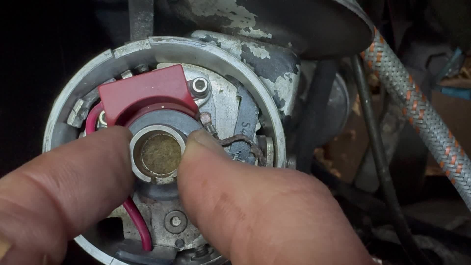

    Nach langer langer Probiererei und mittlerweile eine ansehnliche Sammlung an Düsen, hab ich nun die fast perfekte Bedüsung gefunden.
    Da ich es nicht mag wenn man alte Beiträge liest und aber oftmals die Lösung nicht gepostet wird weil es ja dann eben funktioniert, hier mal mein Setup, für all die, die nach mir ähnliche Probleme haben:
    40er Weber dcoh mit 2 Übergangsbohrungen
    Bedüsung:
    Mischrohr: F11
    Hauptdüse: 125
    Luftkorrektur: 180
    Leerlauf: 50f9
    Beschleunigerpumpe: 45
    Zündverteiler Bosch, umgerüstet auf kontaktlos, ca 15 Grad vor OT bei 1000 upm
    Am Motor alles Serie bis auf Fächer
    Spritverbrauch je nach Fahrweise bei 8-10L
    Zieht dem Motor entsprechend gut, kein Leistungsloch, sehr gute Gasannahme bei plötzlichem Vollgas
    Aktuell ist die Unterdruckpumpe vom Verteiler noch blind gelegt, werde diese aber wieder am Ansaugkrümmer anschließen, so dass ich mit der Zündung etwas zurück gehen kann.
    und erhoffe mir dadurch einen etwas niedrigeren Leerlauf und noch besseren Durchzug oben raus.
    Leerlauf liegt aktuell bei ca 1200 upm warm.
    Falschluft und alles was fälschlicherweise noch dazu führen könnte wurde gecheckt und ausgeschlossen. Liegt wirklich an der frühen Zündung.
    Bei Fragen versuche ich soweit ich kann zur Verfügung zu stehen.
    Grüße
    Johannes
