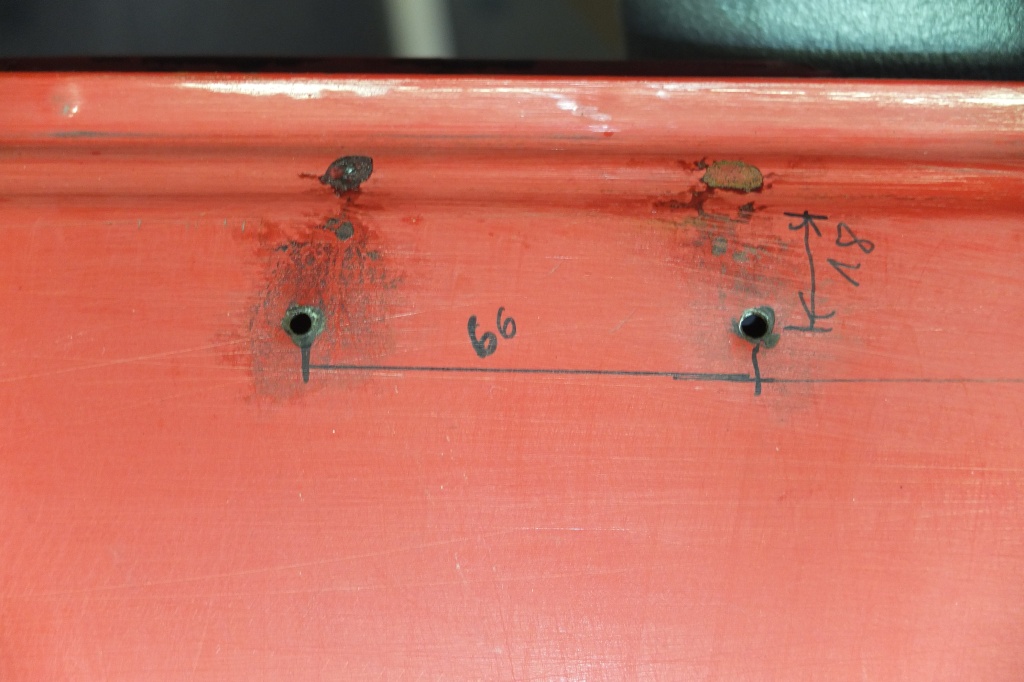

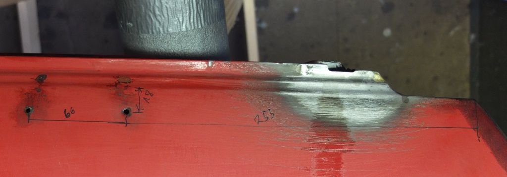

    mein Manta soll die GTE Spiegel bekommen von Engelmann. Wie sind da die Maße der Bohrlöcher, weiß das einer ??? Die vorherigen wurden viel zu hoch angesetzt.

    Michel hat schon Recht, die Engelmann können mit dem gleichen Lochabstand wie die originalen, runden Chromspiegel montiert werden. Die ab- Fgst., eckigen Spiegel haben - glaube ich - andere Lochabstände und Montagehöhen.
    Hab mal meine Tür rausgekramt und die Maße der bis - Fgst. Spiegel und Engelmann draufgeschrieben:

    Jungens, ihr seid aber auch Erbsenzähler....wenn sie vorher zu hoch angesetzt waren, dann hätte ich ja auch schreiben können: Mußte tiefer bohren!! :tongue:
    Dominic hat mich verstanden...der Lochabstand ist der gleiche wie bei den runden Spiegeln bis Fgstnr. Für die richtige Höhe einfach mal anhalten und ausprobieren. Ich hatte in den 90ern auch Engelmänner dran. Oft ist es so, dass der rechte Spiegel (falls überhaupt gewünscht) nicht richtig einzustellen ist, weil der Rahmen an die Seitenscheibe klopft.

    steht doch in dem Zitat...

    wenn es die Bilder nicht anzeigt, dann den Link direkt eingeben.
    http://www.jahraus.de/forum/spiegelmontage_01.jpg
    Und
    http://www.jahraus.de/forum/spiegelmontage_02.jpg

    ok, nun habe ich die Bilder ja mal gesehen.
    Ich habe bisher die rechteckigen Chromspiegel und wollte die Engelmann dran machen, jedoch habe ich auf der Beifahrerseite es nicht geschafft, die so dran zu heben dass man als Fehrer auch nach hinten sieht. Der Spiegel schlägt an der Scheibe an.
    Vielleicht muss ich eine Distanzplatte unter den Fuß machen, damit er weiter rauskommt.
