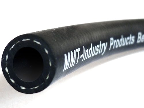

    welche sorte benzinschlauch haste denn jenommen
  • Huch Schläuche..eigentlich sollte da Schlauch stehen. :nd: hab ja nur einen getäuscht.
    War der sehr kurze Schlauch zwischen Vergaser und Filter.
    Hatte doch Benzinschlauch zu Hause von anderen Projekten. Hatte ich mal als Meterware von Opel gekauft.
    Allerdings nicht mit Gewebe ummantelt.
    die gewebe ummantelten taugen auch nüschts
    solche sind besser
  • Genau so einen habe ich genommen.
    Dino ich habe die anderen nicht getauscht, da der Vorbesitzer den Rest vor 1,5 Jahren gegen neue getauscht hat. Sind auch solche wie Crazy gepostet hat.
    Sind auch noch nach sichtprüfung in gutem Zustand.
    Nur eben dieser kurze Teil war wohl noch älter und auch der einzige gewebeummantelte Schlauch im Auto.
