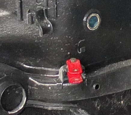

    Ich glaub, jetzt weist Du auch , warum der blöd gepasst hat. :wink:
    Die roten Halter da dürften bei Dir fehlen:

    Ganz genau so ist es ;(
    Wie heißen den die dinger ?
    Oder könnte ich da theoretisch 4 flacheisen für nehmen wenn mir eine Maße davon geben kann mit löchern usw?

    Geht normales Flacheisen.
    Aber Frag doch mal den Michi(Alphananta) -
    ich könnt mir vorstellen dass er sowas noch in neu verzinkt hat ;)

    Ich habe diese hier an beiden Mantas:
    Länge: 105mm
    Breite. 30mm
    Dicke: 3mm
    Bohrungen: 10,1mm
    Lochabstand Mitte-Mitte: 70mm
    Ecken: 45° 9 x 9mm
    Schraube: M10 x 40 SW15
    Lässt sich sehr einfach aus einem Flacheisen herstellen.
