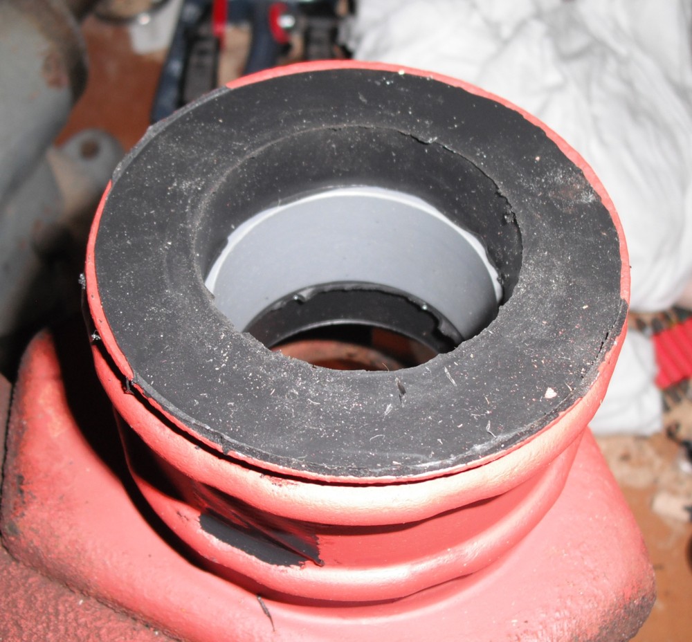

So!!
Nach gut 14 Tagen und 356 km auf Straße bin ich gestern knapp 20km Schotterpiste gefahren..
Ich habe es richtig krachen lassen, und muss sagen: es sind Welten- ich bin begeistert vom verbesserten Fahrverhalten der HA.
Kein Poltern und schlagen mehr, kaum Versatz. Hierfür ist aber mehr die neu gelagerte Quertraverse verantwörtlich.Auch zeigt mein weißen Silikonlager keinerlei Spuren von Ermüdung oder unverträglichkeit mit den Teststoffen...
Mal sehen was Keule noch zu berichten weiß, der nun ein hartes Lager von mir Probe fährt..
Während ich bisher, mit meinem recht weichen Lager, gute Er-Fahrungen gemacht habe, hat Keule es geschafft, eine wesentlich festere Variante zu killen.
Nun denn, es zeigt mir, wo die Schwächen noch liegen, und das an der Mischung gearbeitet werden muss. Aber ich bin zuversichtlich es zu schaffen, und froh
dass ich diese Möglichkeit des Extrem-Tests hatte. IHR werdet dann davon profitieren...stay tuned..

ich wills mal so ausdrücken - ich hab heute morgen erst ne schnelle runde richtung borken gedreht und dann fürs slalom einige setup tests durchgeführt
das lager an sich bietet wirklich gute eigenschaften - nur durch die eh schon vorhandene "starre" lagerung der HA übertragen sich natürlich die kräfte noch
"schlagartiger" als bei einer normal oder pu gelagerten achse - dashalb wenn ich es bewerten müßte würde ich sagen wer die variante die ich getestet habe
normal fährt wird da wohl auch spaß dran haben - wenn mein kumpel HD und ich es schaffen das durch die schläge selbst radbolzen und steckachsen (die im deichselrohr)
aufgeben und abreißen dann weiß man das die lastwechsel definitiv material killer sind -
deshalb ich denke im normal betrieb kann man die dinger empfehlen

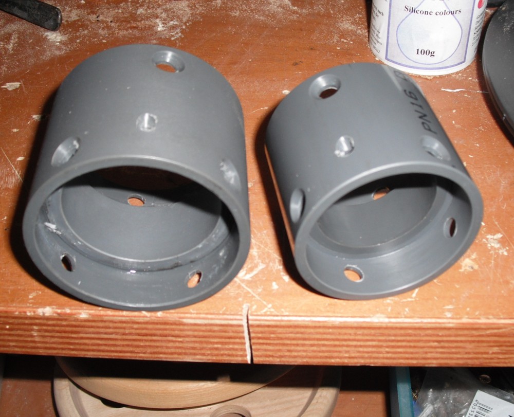

So!!
Nach einigem Kopfzerbrechen und viel Brainstorming mit dem Dreher, ist es jetzt soweit: die Phase II wird gestartetSpeziell gefertigte PVC-Stützringe sorgen nun für einen spielfreien Lagersitz und größtmögliche Kraftverteilung innerhalb des Silikon-Blocks, der auch eine neue Rezeptur erfuhr.
Keule bekommt wieder den Prototyp und ich denke DANN kann die Serienherstellung starten. Dieter, DU bist dann der Erste, der sie bekommt...Danke für Deine Geduld und Dein Vertrauen
links für große Achse, rechts für die Kleine
große Achse, fertig montiert -
