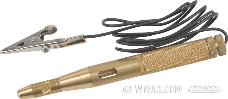

    dann must du dir mal eine
    kaufen
    und bei dem kabel wo beim starten die leuchte leuchtet is das richtige damit sich der
    dreht
