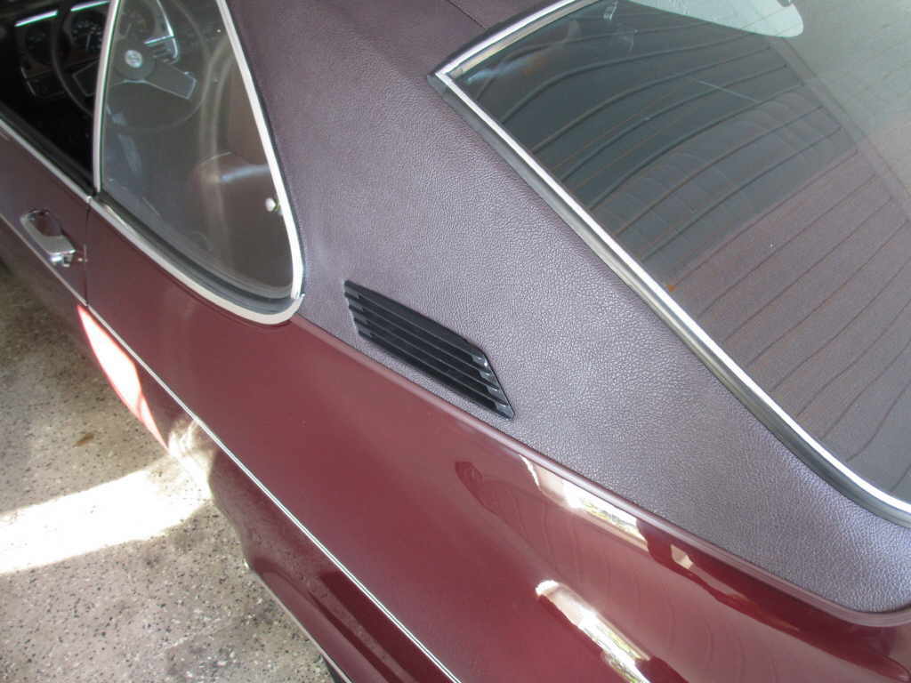

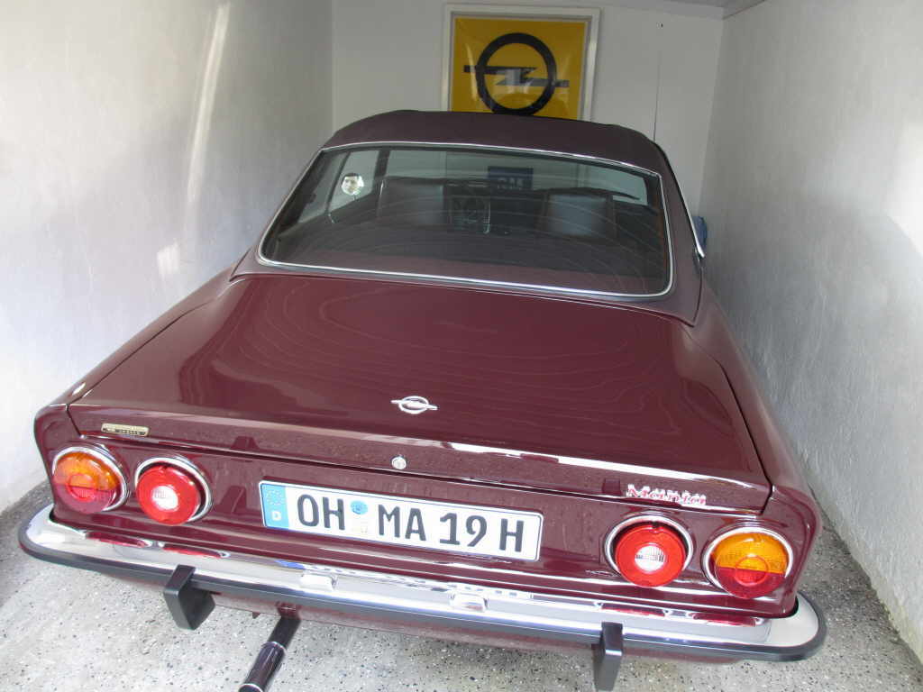

  • Hallo Marc,
    ich hab dir mal zwei Bilder von mir zur Orientierung drangehängt.
    Ich denke wichtig ist, die hintere Leiste zu mitteln und nicht zu weit nach hinten zu schieben,
    damit der Heckdeckel sauber daran vorbeigeht.
    Die seitlichen Leisten schließen bei mir vorne annähernd ab und sollten parallel zu den Luftschlitzen laufen.
    Der Rest sollte sich dann von selbst ergeben.
    Gruss,
    Gunnar :wink:
  • Erstmal vielen Dank. Ein Sahnestück dein Wagen :up: :ehrfurcht: , so sah meiner auch mal aus.Klasse !!!!!
    Nach dem ich gestern etwas zeit investiert habe habe ich die Chrom leisten ohne Pinne aufgelegt, die hintere am Heck schön vermittelt und dann die seiten ausgerichtet
    nach den Zwangsentlüftungsgittern hinten in der C-Säule.
    Markiert, 10 mal nachgemessen und Abstände Rechts links kontrolliert, und die Bohrpunkte vom Rainer passen ebenfalls. :applaus: :applaus: :applaus:
    Ende vom Lied bis auf zwei sind alle anderen Löcher jetzt da und einwandfrei so das alles Passt. Werde heute die Leisten mit den Pinnen bestücken und die Letzten zwei Löcher bohren.
    Ich werde Berichten.
    Nochmal ein Großes Dankeschön an die Leute die mir die Tipps gaben. Klasse Forum. 8)
    LG Marc
