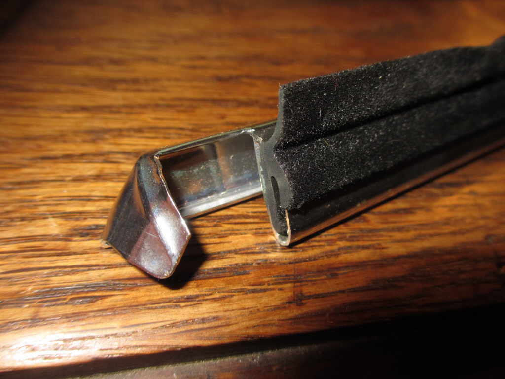

ich war heute nochmal in meiner Halle und habe mir die Sache angesehen.Zunächst muss ich sagen, dass Rainer Recht hatte bzgl. der Verwendbarkeit der GT-Dichtung.
Hier hat mir meine Erinnerung einen Streich gespielt, denn letzlich habe ich die beflockte Dichtung für Manta A von Opel Classic Parts verwendet.
Die GT-Dichtung stand bei mir zur Debatte, hatte ich aber wegen der fehlenden Überlappung der Leistenkante verworfen.
Schließlich bin ich bei Opel Classic Parts fündig geworden.
Also hier nochmal Sorry an Rainer !

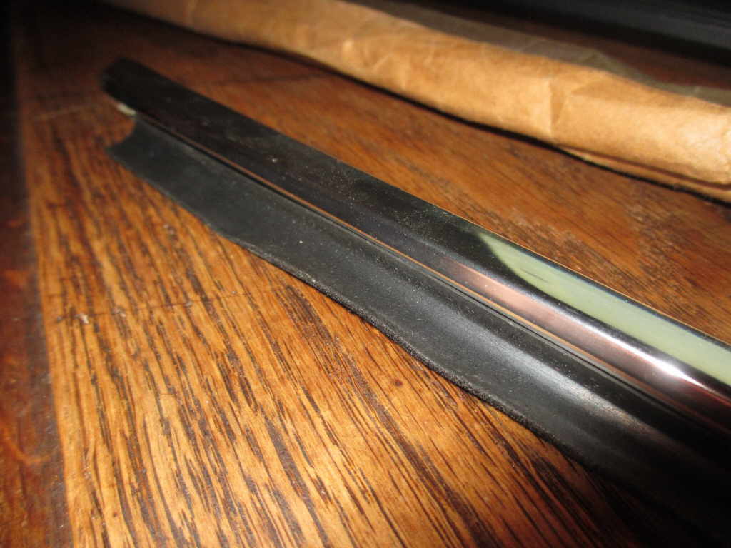

Ich habe die Dichtung nochmal mit Fensterschachtleiste fotografiert und den link zu Opel Classic Parts eingefügt.
Gruss,
Gunnar
