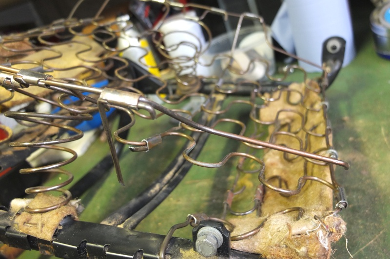

    Danke Brinki, die hab ich schon bestellt, ebenso wie neue Spiralfedern. Das bekommt man ja alles beim Polsterzubehör.
    Ich zieh aber noch Gurte unter die Wellenfedern - damit auch MÄNNER draufsitzen können. :D

    So ein Mist:
    Musste dann insgesamt 4 Sitze zerlegen, bis ich ein Päärchen gefunden habe, wo nichts gebrochen war.
    In einem war wohl ein Versuch, aus den Seriensitzen einen Sportsitz zu machen. :lol:

    An den Sitzpolstern gings jetzt auch weiter.
    Achtung! Ich weiß mehr oder weniger nicht so richtig, wie der korrekte Weg ist, solche Sitze herzurichten. Ich mache das, was ich denke, daß es gut ist.
    Also liebe Kinder: nicht Zuhause nachmachen :bn:
    Die Schaumstoffe sehen nicht wirklich gut aus, gerade die von den Sitzflächen. Meist arbeitet sich das Gestell schon durch und beschädigt in Konsequenz das Kunstleder.
    Oft ist jedoch nur die jeweilige Einstiegseite kaputt und man kann sich aus zwei kaputten Schaumstoffen einen ganzen zusammenkleben.
    Das geht ganz einfach mit Scheere und Sprühkleber.
    Damit der Schaumstoff auch wieder etwas oberflächenfest und nicht gleich wieder abgeschubbert wird, klebe ich vollflächig 1cm starkes Polsterflies drüber - auch mit Sprühkleber.
    Das Sackleinen auf der Rückseite habe ich auch ausgetauscht und gleich 2-lagig ausgeführt. Damit ist der Schaumstoff wie in einem Kissen.
    Da ich als Füllung das Lochkunstleder haben möchte, musste ich das aus einer Rückenlehne raustrennen. Heute ging das an eine Schneiderin, die mir das wieder zusammenfrickelt. Mal sehen, wie das Ergebnis wird.
    Dann gings mit dem Gestell weiter. Um Männersicher sitzen zu können, wurden 2 Gurte eingenietet. Auch das Fangband vorne wurde mit Gurtband ersetzt.
    Tja, und das blieb übrig vom Herrichten zweier guter Schaumstoffe für die Sitzflächen
