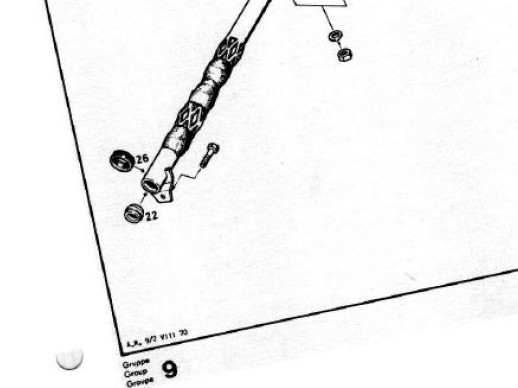

das rechte teil kömmt inne mitte rein
Schreib noch dazu, daß die rechten beiden Teile das äussere und innere Teil des Originals sind, während das linke Teil der Ersatz aus dem B-Manta ist.
Bist Du dir da sicher?
Bei mir war da nur eines drinn. Auch die Ersatzteilliste zeigt nur die Pos. 22 als Lenkspindellager.
Pos. 26 ist die Gummidichtung zur Spritzwand.
Das linke Lager ist vom B-Modell und gehört nicht in den A.
Heiko
ich hab noch ein Lenkstütztrohr vom A gefunden. Das linke Teil ist vom B. wie Dino_J schreib ist 26 die Dichtung und 22 das Filzlager.
Aber wenn man jetzt eine Lagerfindet welches vom A den Kunststoffadapter (auf dem Bild rechts) passt uns in Stütztrohr wäre dies perfekt. -

Ich hab inzwischen auch das Lager vom B drinne. Die Nut am unteren Ende des Stützrohrs hat aber nicht gepasst. Da musste ich am Lageraussenring etwas abschneiden. Dieses Lager hält auch nicht von alleine. Deshalb die - nicht originale - Feder, welche das Lager gegen das Kreuzgelenk abstützt und im Rohr hält.
Daß da zwei Lager eingebaut werden, ist mir nicht bekannt. Aber in den 40 Jahren, welche unsere Kisten schon leben, kann so einiges passieren.
