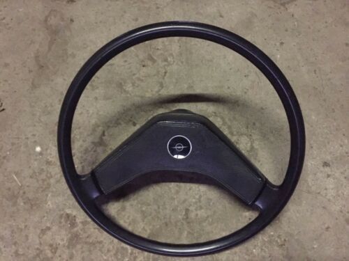

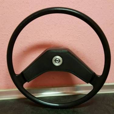

  • hier mal ein Bild von den B Lenkräder:
    d.h. das Mittlere ist wie bei A GTE?
    Das Rechte gab's nicht orginal im A?? Da gibt's ja auch verschiedene Ausführungen...
    Und das Linke war im A mit "stärker gewinkelten" Stegen? Verschiedene Stege?
    Hat jemand Bilder mit permanenten Link? Nicht eBay o.ä.

  • A- Standard eine Speiche mit großen Hupenkontakt über das ganze Lenkrad.
    SR und Berlinetta Einspeichenlenkrad aber mit runden Hupenknopf in der Mitte .
    Bei Opel als Sportlenkrad bezeichnet.
    GTE und ich meine auch die letzten 75 produzierten Fahrzeuge :
    Vierspeichenlenkrad das im Mittelblock rechts und links den Hupenknopf hat . Diese Lenkräder haben das nur angedeutet. Spätere Lenkrader vom B -Modell haben den Hupenteil besser ausgearbeitet sind aber für unser A Modell falsch. Waren dann auch Baugleich in den anderen Modellen wie Monza Diplo usw. verbaut.
    Besonders das GTE Lenkrad fallt durch Unhandbarkeit auf da der Lenkkranz viel zu dünn ist, was bei längeren Fahrten zu Ermüdung der Finger führt. Da damals s scheinbar alles aus dem Baukasten genommen wurde ist hier im Gegensatz zum Opel GT etwas verbaut worden das überhaupt nicht zum optischen Auftreten des GTE passte. Daher findet das man nur noch sehr selten in unseren Fahrzeugen. Ich habe selbst obwohl ich ein Nagelneues noch habe mich für ein Zubehör Lenkrad entschieden das mir bei längeren Fahrten immer die Finger eingechlafen sind.

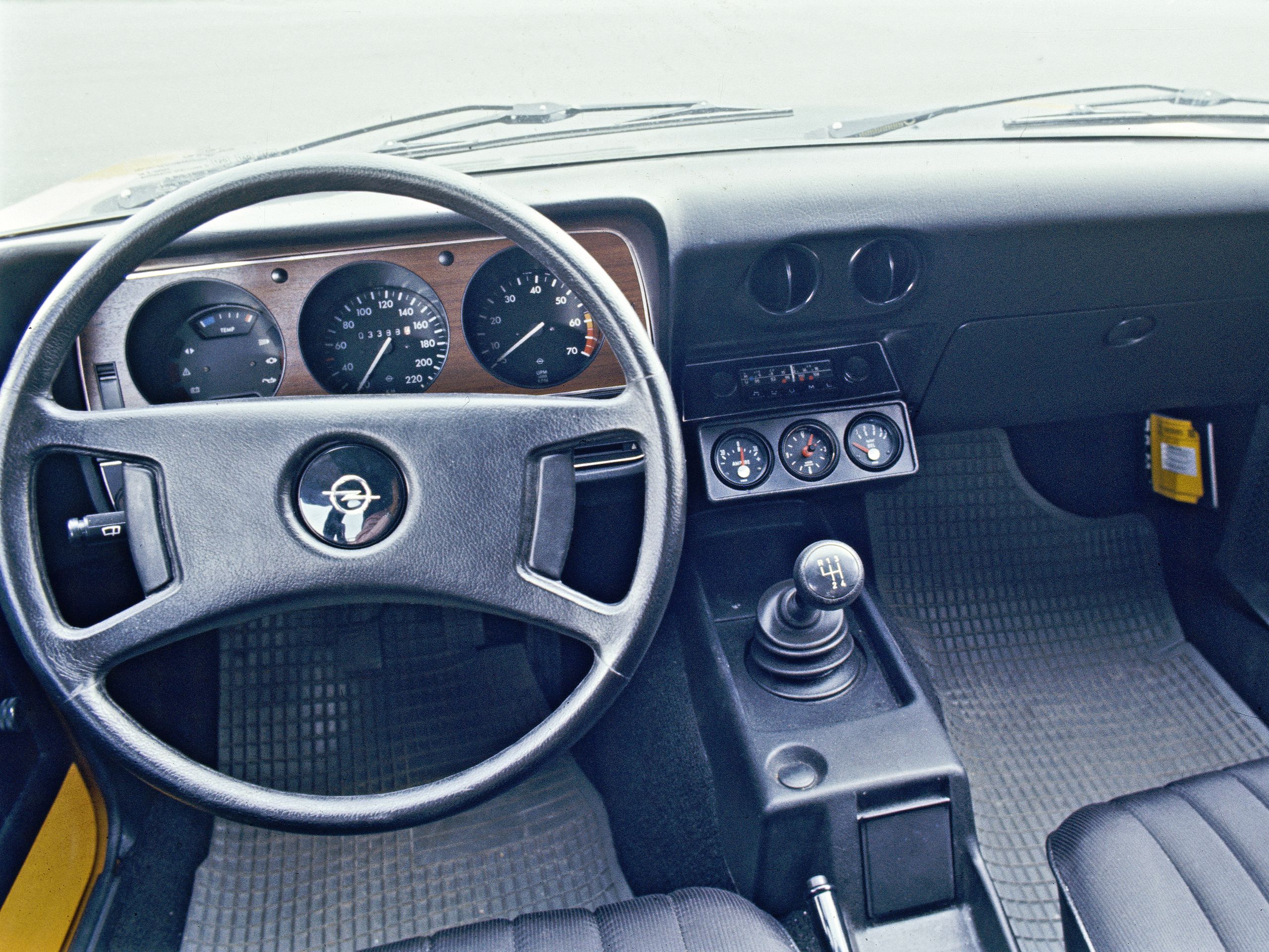

  • Hier mal mit Bildern...
    Manta Ascona A Standard:
    Manta Ascona A L (früh):
    Manta Ascona A L (spät):
    Manta Ascona SR und (früh):
    Manta Ascona SR und Manta A Berlinetta (spät):
    Manta A GT/E:
    Bzgl. früh und spät mit den Enblemen war das Datum glaube ich Mitte `71.
    Das Vierspeichenlenkrad GT/E müsste identisch mit dem B-Vierspeichenlenkrad sein.
    Die Viespeiche im Commodore und Admiral/Diplomat sind jeweils eigene Versionen von der Aufnahme
    und im Durchmesser größer. Kadett C hat den gleichen Durchmesser wie das A-Modell aber meines Wissens die schräggestellte Nabe.
