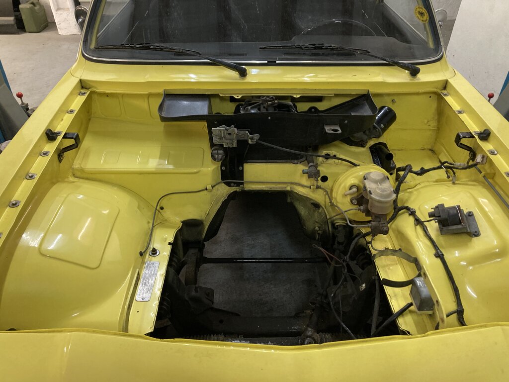

Da ich aktuell echt kaum Zeit habe, muss ich meistens in Nachtschichten am Ascona arbeiten. Ich wollte das Auto in 4 Wochen durchziehen, schaffe ich wohl nicht wirklich.

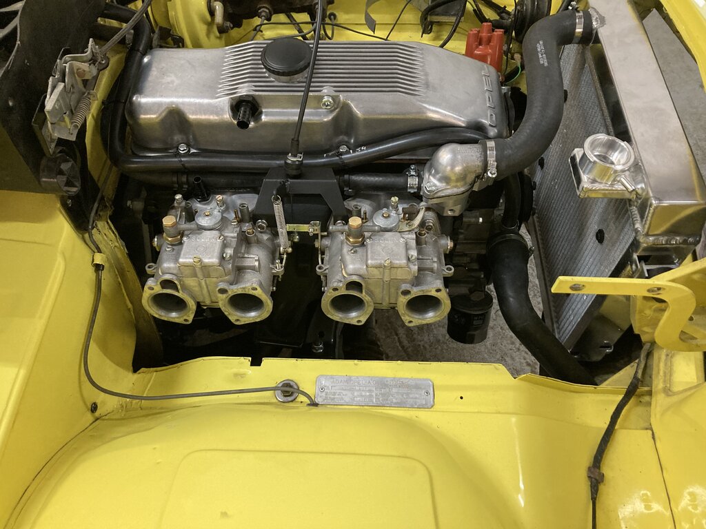

Motor und Getriebe sind drin, sowie auch einige Anbauteile.
Die Getriebehalterung (Automatik auf Schalter) hat mich länger aufgehalten als gedacht. Fehlte doch einiges. Naja, eigentlich hätten die Aufnahmen versetzt gehört, allerdings passt dann die Kontur nicht mehr schön am Tunnel! Jetzt habe ich ein „Ärmchen“ rechts montiert und die Aufnahme am Getriebe verlängert. Habe 2 Silentblöcke in 70 Shore verwendet um die labberigen Motorlager etwas zu kompensieren. Mal schauen wie lange es hält 😀
Leider war eine komplette B Hinterachse unter dem Auto? Warum auch immer, Auto ist vollkommen Serie, keine Räder, nicht tiefer… Glück im Unglück, es war noch eine Achse beim Kauf dabei… Die wollte ich eigentlich „richtig“ aufbauen. Jetzt musste es schnell gehen, grob entrostet, neu abgedichtet, neues Mittellager mit Dämmpfungsgummi und 2 mal mit chassislack auf Owatrol Basis gestrichen. Diese Ölfarbe verläuft super, für gepinselt, ordentliche Optik.
Inzwischen ist auch die Bremse soweit fertig und ich kann nächste Woche von der Bühne und innen bzw. an der Elektrik arbeiten. Wird immer weniger.

gestern das erste, kurze Stück gerollt… Auto wäre soweit bereit um vorzufahren.
Bis auf die Kennzeichenleuchten (Kontakt Masse schlecht) geht an diesem Ascona jeder Verbraucher, jedes Licht… Nach 20 Jahren in einer Scheune. Ich habe keine einzige Fahrwerksbuchse erneuert, alles brauchbar. Wahnsinn, wie gut diese Autos eigentlich waren
