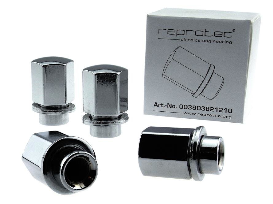

  • Ja die Bundhöhe der Felgen ist größer… ich habe bei mir Schaftmuttern M12x1,5 mit Kegelbund verwendet. Ich glaube der Hersteller nennt sich ST oder so.
    Hatte zwar noch lange Radbolzen liegen, aber das sieht ja Kacke aus, wenn mal wieder eine andere Felge drauf soll.
  • Ich komme nicht mit… Mahle BBS von einem e 21 auf Serien Opel Radnaben ergeben mit den Serien Muttern ca. die 4 Umdrehungen, da der Bund stärker ist! Da kann man jetzt längere Bolzen einziehen, eine Schaftmutter verwenden oder hoffen dass die 5 Gewindegänge halten. Eine 30mm Scheibe erfordert ja eh lange Radbolzen??
