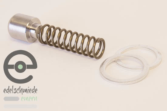

    heute hat es mich geritten und habe das Rep. & Tuning - Kit 'Ölpumpenkolben Stahl' von Edelschmiede am Ölpumpendeckel verbaut.
    Motor ist ein CIH 2.0S Baujahr 1978.
    Rep. & Tuning - Kit '…lpumpenkolben Stahl' - wie Diesel …lpumpendecke, 19,95 €
