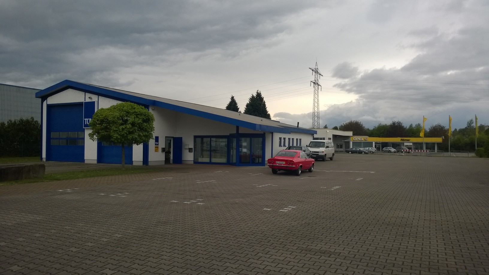

    Ich hab natürlich auch schon die Saison begonnen.
    Kurz vor dem Motorumbau sind schon die ersten 400km abgespult. Läuft #))
    Über die Schwarzwaldhochstraße. Hier sieht man über die ganze Rheinebene rüber zu den Vogesen in Frankreich.
    Und ja: das weiße unter den Leitplanken ist Schnee :up:
    Man trifft immer wieder Gleichgesinnte - wenn auch mit gewöhnungsbedürftigen Oldtimern. Der Mercedes ist aber in einem Topzustand :up:

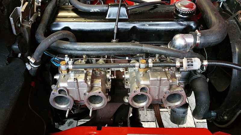

    Als Ulli seine Doppelsolex angeboten hat, bin ich schwach geworden und die Teile haben zu einem guten Preis den Besitzer gewechselt.
    Mal Probesitzen am Ersatzkopf. Die Vergaseranlenkung und das Thermostatgehäuse ist von Krause und passt hervorragend.
    Die Vergaser habe ich komplett zerlegt, im Ultraschallbad gereinigt, neue Dichtungen rein und wieder zusammengebaut. Die Flanschdichtungen und Isolierstücke hab ich selbstgeschnitten.

    Beim ersten Lauf ist der Motor nur auf 3 Zylinder gelaufen. Eine Undichtigkeit am BKV scheint die Ursache gewesen zu sein.
    Beim Synchronisieren ist der Mitnahmehebel vom Vergaser 1 zu Vergaser 2 abgebrochen und musste neu verschweißt werden.
    Das waren aber die beiden einzigen Dinge, die mich für knapp 5min. aufgehalten haben.
    Synchronisiert habe ich mit einem Durchflussmesser, den man auf den Ansautrichter steckt. Viiiiiiel besser als Uhren!
    Was soll ich sagen?: Läuft :D
