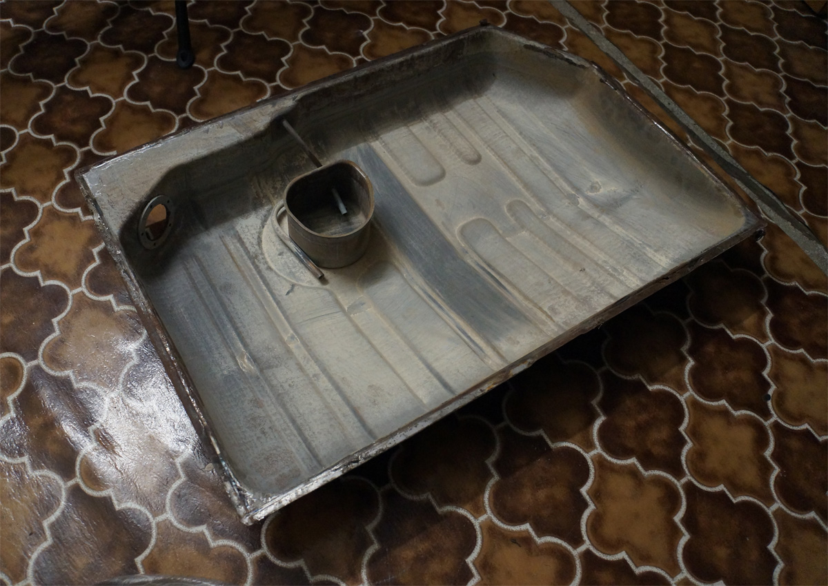

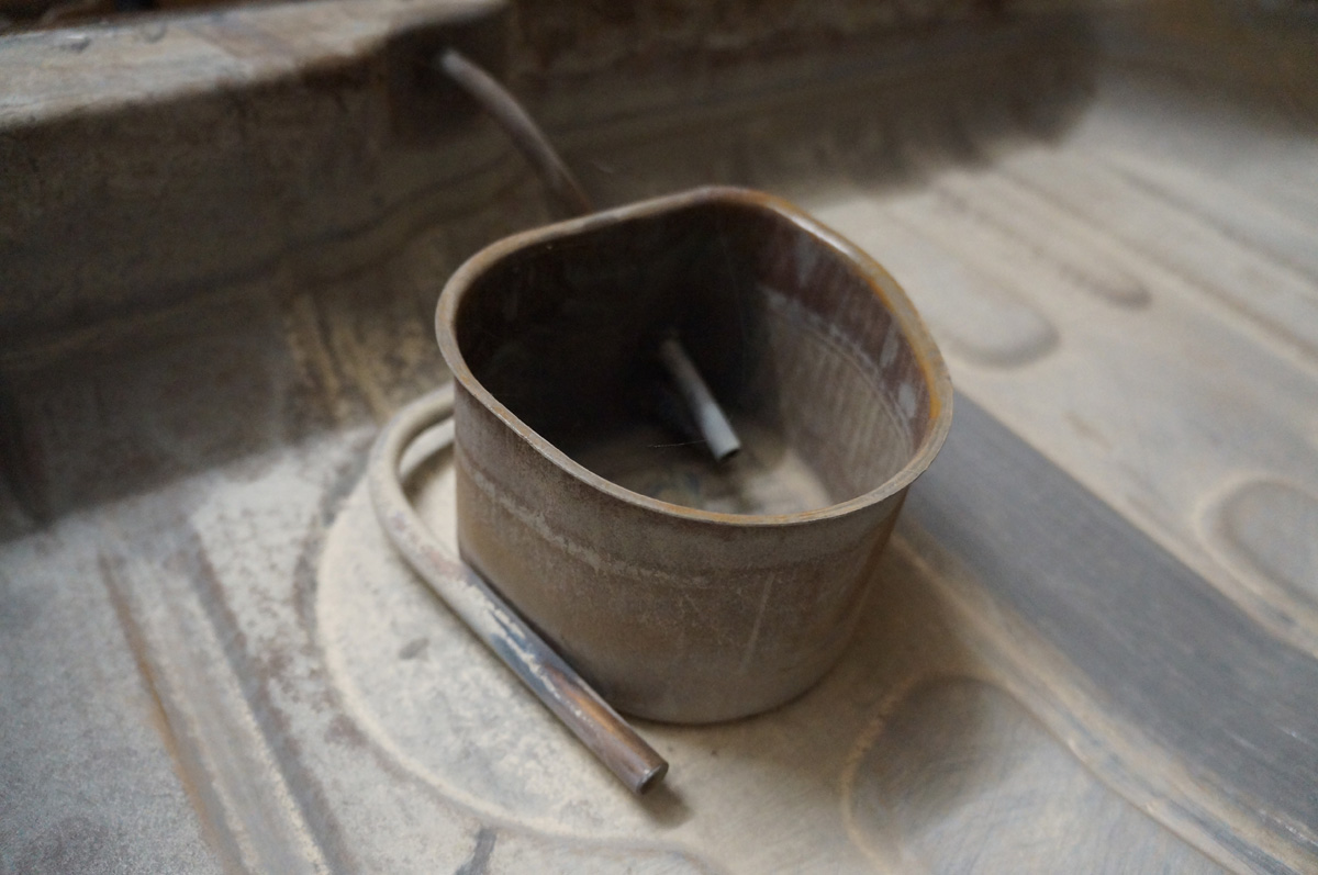

    Ich habe noch eine Unterseite von einem GT/E-Tank rumzuliegen und wollte es demnächst mal angehen, hieraus wieder einen kompletten Tank zu machen, mit der Oberseite von einem normalen Serientank:
    Ich denke hier kann man nicht einfach drauf losschweißen, sondern muss einiges beachten. In der Orginalfertigung wurden die beiden Tankhälften in einem Rollnahtschweißverfahren zusammengefügt, was ich so recherchiert habe.
    Frage: Kann man das auch anders lösen und wer hat schon mal Erfahrungen mit so einer Problemstellung gesammelt. Gibt es sonstige Vorschriften betreffen der Sicherheit, d.h. muss der Tank eventuell abgedrückt werden (Stichwort Dichtigkeit) ?
    Und dritte Frage: Ist die Oberseite des GT/E-Tanks wirklich exakt gleicht mit denen der sonstigen Modelle ?
    Gruss von Markus
