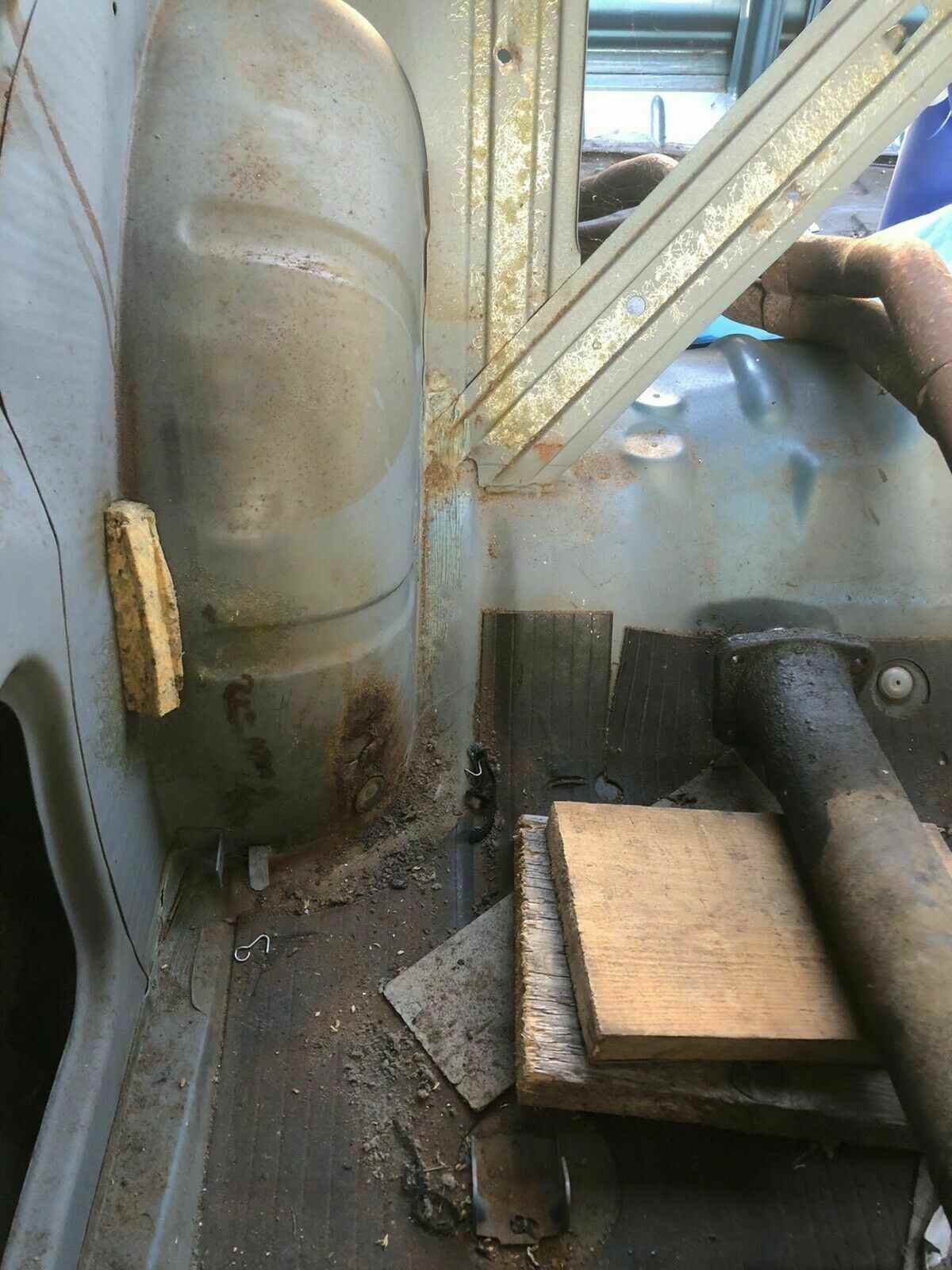

    Habe jetzt die Rückbank montiert mann kann jetzt aber rechts und links von der Rückenlehne ein Stück vom Radkasten sehen. Ist das normal oder habe ich eine falsche Rückbank?

    Habe den Radkasten jetzt zum Teil schwarz lackiert. Mir gefiel das nicht das man den orangenen Radkasten sah

    Original war in der Rundung zur Seitenwand ein Filzklotz verklebt, der die Seitenverkleidung an die Rückbank drückt.
    Der Klotz fehlt in der Regel, weil fast alle Mantas irgendwann restauriert wurden und der Klotz nicht mehr da ist.

  • Kloostein
    94
    1.607
    • 1. Dezember 2021 um 05:45
    • #78
    …ach, da gehört der hin !
    Alle die ich bisher gesehen habe lagen in/unter der Sitzbank und wenn man die angefasst hat, haben die sich in Wohlgefallen aufgelöst!

  • Greenie
    260
    3.917
    • 1. Dezember 2021 um 06:21
    • #79
    Interessant... Ich hab damals, als ich meine Hutablage erneuert hab die Bank raus und hab auch so einen undefienierbaren Fetzen gefunden... Jetzt weiß ich was das war... ??
