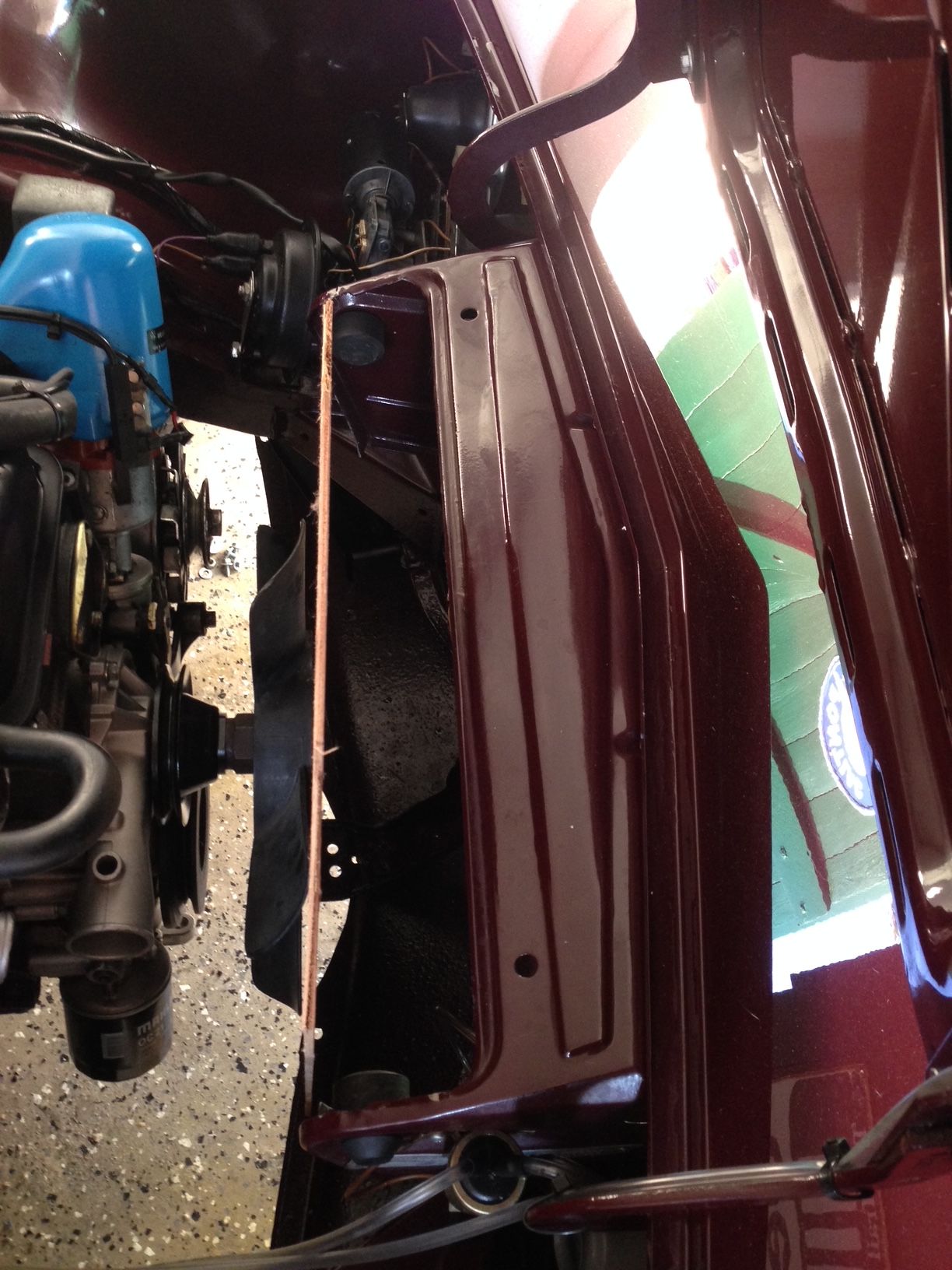

    Meine letzte Zubehörpumpe für den 19E hat 3000km gehalten. Dann war sie fertig.
    Die war aber ausdrücklich nicht von der Edelschmiede.
    Würde aber versuchen, eine originale von Opel zu bekommen, auch wenn die teuer sind.
    Die aktuell oben verbaute Wasserpumpe müsste Manta/Ascona B sein.
    Da trägt der Viskolüfter zu stark auf.
    Habe bei mir damals ein Bild gemacht, wo man das ungefähr sehen kann:
    Gruß,
    Gunnar
    Einmal editiert, zuletzt von tarragona (13. Oktober 2026 um 16:50)
